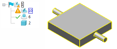

- 隐含(所有) - 隐含已选实体上的已选特征或所有特征。
如果特征不再有效,该特征将从实体隐含,且树中会在该特征旁边显示“错误隐含特征”
图标。例如,如果编辑切口特征并指定没有剪切实体的深度,将显示“错误隐含特征”图标
可以单击“错误隐含特征”图标
了解为什么特征无效。
注: 不能编辑隐含特征,但可以编辑错误隐含特征。

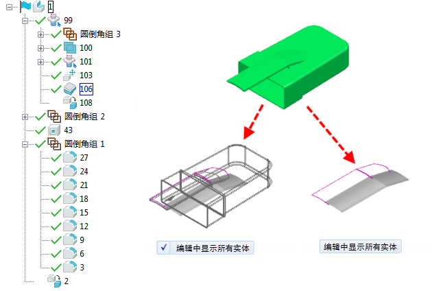

- 编辑中显示所有实体 - 使用此选项可在编辑特征时显示所有实体。这意味着在编辑特征时可以看到实体树中更高级别的特征。默认情况下,该选项被选定。以下示例展示了编辑实体加厚 106 时使用此选项的效果。

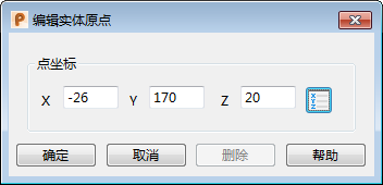

- 实体原点 - 选择此选项可显示“编辑实体原点”对话框:
使用此对话框为实体定义要在级放中用作参考点的参考点。
