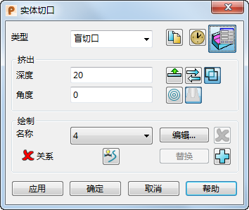

  1. 使用以下方法之一进入编辑模式:
    • 双击树图窗口中的“切口特征”图标 或模型上的切口特征,以显示含可用编辑选项的“实体切口”对话框。
    • 单击“实体”选项卡 >“特征”面板 >“剪切”以显示“实体切口”对话框。单击 并选择切口,以激活编辑选项:

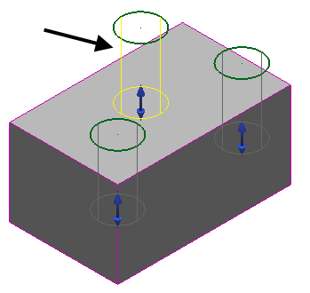

  2. 通过单击或从“名称”列表中选择来选择现有切口的线框。已选线框的挤出实体将高亮显示。
  3. 根据需要编辑线框:
    1. 单击“编辑”按钮以激活“曲线工具”选项卡。“编辑”按钮上的标签将变为“完成”。已选线框的挤出实体将不再可见。
    2. 以图形化方式编辑线框,或使用选项卡上的相应命令。
    3. 完成线框编辑后,单击“完成”按钮。

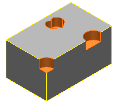

    4. 单击“应用”以使用编辑后的线框在实体上重新创建切口。

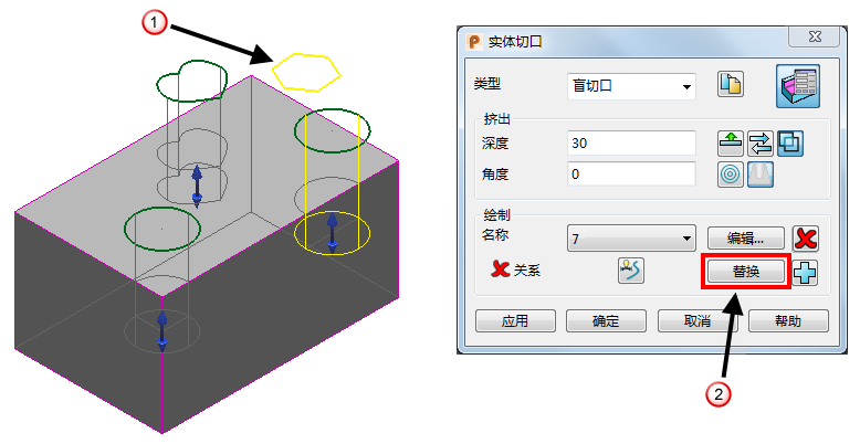

  4. 如果需要,将切口的已选线框替换为另一条线框:
    1. 选择要替换的切口线框。
    2. 选择替换线框 。“替换”按钮变为可用

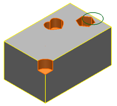

    3. 单击“替换”按钮。挤出实体将通过替换线框创建,被替换线框的挤出实体即被删除。被替换挤出实体的线框现在可见。
    4. 单击“应用”以使用替换线框重新创建切口。被替换挤出实体的线框将保留在模型中。
