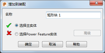

使用此对话框可以通过实体创建部件,并自动注册关联的部件定义。
名称 - 部件将被赋予一个默认名称,该名称是主实体的名称。重新命名部件(如有必要)。
选择主实体 - 选择主实体(部件)
选择 Power Feature 实体 - 选择 Power Feature 实体;存储特征的实体,在本示例中是关联主实体的孔
。Power Feature 用于为主实体创建拟合/间隙
高级 - 显示“设置 Power Feature 的高级属性”对话框。
确定 - 注册部件定义,关闭对话框,并将部件增加到装配中。
