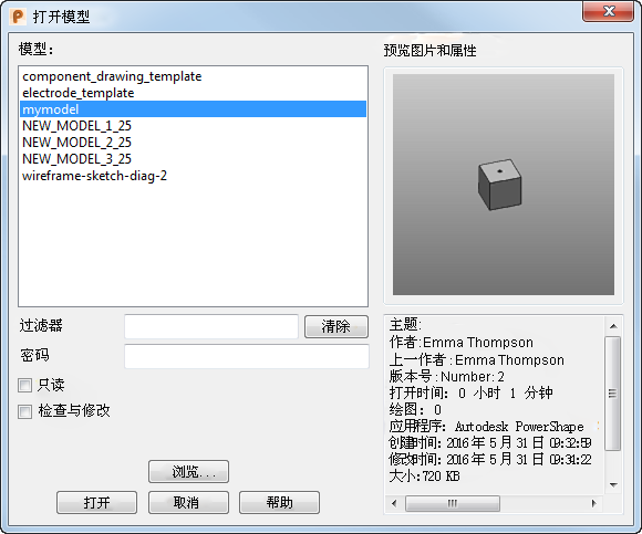

- 选择“文件”>“打开”。
- 使用“打开模型”对话框打开保存在数据库中的模型:
- 模型 - 从列表中选择模型名称。
如果选择了任何项目,则可以使用键盘上的箭头键
移动到下一个模型。
注: 选择了“文件”>“新的”时,将创建 NEW_MODEL_<编号> 形式的模型。仅当您有系统管理员权限时,这些模型才会显示在“模型”列表中。
- 过滤器 - 当模型名称列表太长时,很难找到模型。输入过滤器可缩小列表以仅列出与过滤器串匹配的模型。例如,输入过滤器 *.vl 仅会列出扩展名为 .vl 的模型。
我们建议使用设计人员的首字母作为模型名称扩展名。例如,mymodel.vl。
过滤器不区分大小写。输入 *.VL 可列出扩展名为 .VL 以及 .vl 的模型。有关更多详细信息,请参见过滤器选项。
- 清除 - 此选项可清除“过滤器”方框中的文本。
- 密码 - 如果模型受密码保护,请将其输入到文本方框中。
- 只读 - 默认情况下,将在读/写模式下打开文件。选择此选项可以避免此版本的模型被覆盖。如果您保存任何更改,必须选择文件 > 另存为以新名称保存模型。
- 检查与修改 - 选择此选项可自动修复任何错误,然后打开模型。
- 预览图形和属性 - 如果模型具有略图,则略图将显示在对话框右上方。有关模型的信息(包括文件日期、大小和描述)将显示在右下方。
- 浏览 - 单击此按钮可显示“打开模型”对话框并打开未存储在数据库中的模型文件。
存储在目录格式且不在数据库中的模型必须进行输入。
如果所有模型都是单个文件,且存储在数据库之外,则可以在默认情况下显示标准的“打开模型”对话框。为此,请在“选项”对话框的“模型”页面中选择“总是通过外部数据库打开和保存”选项。
- 恢复 - 仅当选择未正确关闭的模型(例如,在处理模型期间断电)时,才会显示该按钮。“恢复”可打开模型并将其恢复到出现故障之前的状态。
- 打开 - 打开选定的模型。如果模型设置有阴影,则可以通过在状态栏上的进度条旁边按
,在线框模式下打开该模型。
- 取消 - 关闭对话框而不打开模型。
