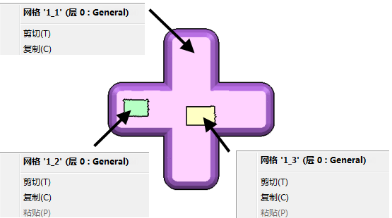

  3. 选择网格后,单击“网格工具”选项卡 >“分离”面板 >“颜色”。网格将被分离为三个被选中的独立网格:
  4. 在远离模型的位置单击。彩色区域上的边界将变为黑色。
  5. 右键单击每个彩色区域可以检查该区域是否已分离:
