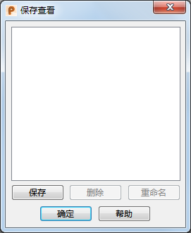

创建自定义视图的步骤:
- 将模型定向到要保存的视图。
- 选择“视图”选项卡 >“视图”面板 >“用户”>“保存查看”。“保存查看”对话框将显示:
- 单击“保存”。“视图 1”将添加到列表中。
- 如果要更改视图的名称:
- 选择列表中的条目。
- 单击“重命名”。
- 在“重新命名保存的视图”对话框中,输入新名称,然后单击“确定”。
- 单击“确定”保存所做的更改,并关闭“保存查看”对话框。
要显示保存的视图,请打开“保存查看”对话框,然后单击要查看的视图。
