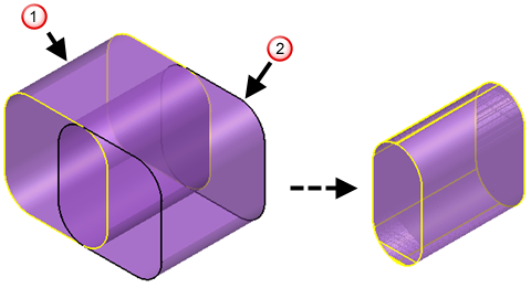

使用“布尔”选项可以使两个网格“相交”、“相减”或合并(“添加”):
例如,若要从两条网格的交点创建网格:
  1. 单击“实体”选项卡 >“特征”面板 >“相交”以显示“布尔相交”对话框。
  2. 选择 作为主选择, 作为次选择。
  3. 单击“确定”以创建新网格。
