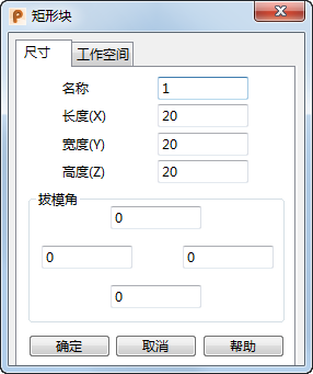

“标准体素”对话框
使用“标准体素”对话框指定标准体素曲面或实体的尺寸和工作空间。对话框名称和可用选项取决于正在编辑的标准体素的类型。
使用对话框编辑标准体素的步骤:
双击要编辑的标准体素以显示对话框。例如,双击标准体素矩形块:
使用对话框的选项卡指定标准体素的“尺寸”和“工作空间”。
