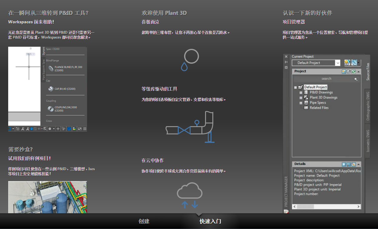

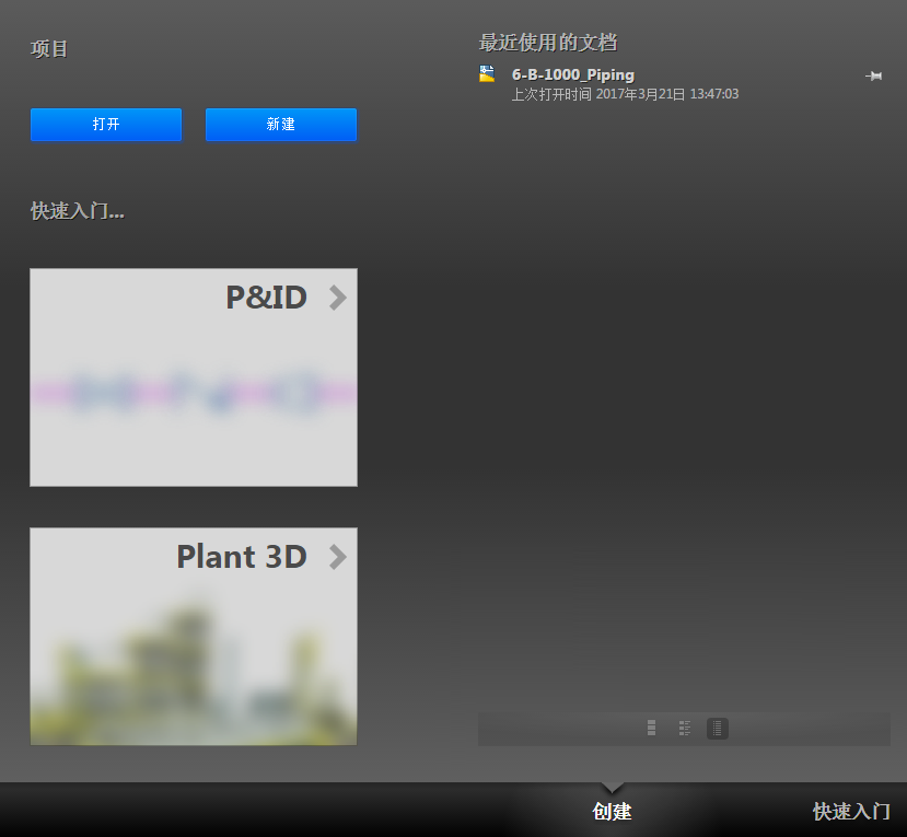

“创建”和“快速入门”选项卡 - 这些部分已经更新,包括对具有每个项相关特定信息的 Plant 3D 和 P&ID 工作空间的选择。
“创建”选项卡
P&ID“快速入门”选项卡
