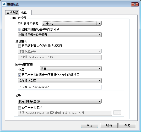

  4. 在功能区中的“表格放置和设置”面板上,单击“表格设置”
  5. 在“表格设置”对话框的“设置”选项卡中,请执行以下操作:
    • 在“BOM 表排序依据”下,选择一种排序顺序。
    • 选择或清除“创建单独的制造和装配表部分”。如果选中此复选框,也可以从下拉列表中选择各部分的顺序。
    • 选择或清除“显示缩进弯头作为单独的线项目”。如果选中该复选框,可以添加前缀或后缀,以进一步区分标准弯头的弯头。也可以查看结果显示的预览。
    • 选择或清除“使用自定义描述”复选框。如果选中此复选框,单击 [...] 按钮来定位到需要的 AutoCAD Plant 3D 详细描述样式 (.lds) 文件。此文件将为 BOM 表中的所有描述设置格式。单击“确定”。
