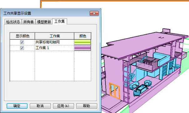

可以凭视觉根据颜色识别模型中的工作集。
要指定工作集的颜色,请执行以下操作:
在视图控制栏上,单击
“工作共享显示设置”。
单击“工作集”选项卡。
选择所需工作集的显示颜色。
对于每个工作集,单击“颜色”。在“颜色”对话框中,选择所需的颜色,然后单击“确定”。
单击“Apply”。
为相应工作集指定的颜色会在模型中显示。
