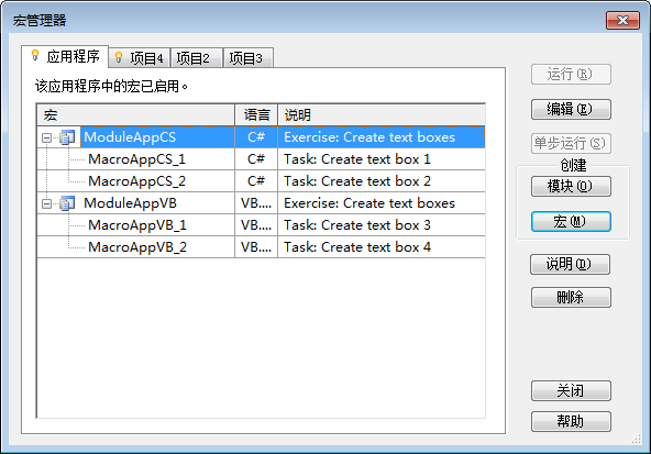

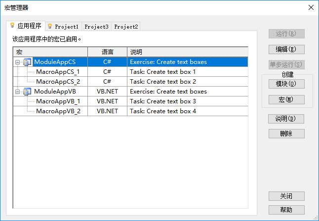

宏管理器是一个用户界面,可用于:
宏管理器屏幕如下所示:
这些选项卡指示宏的范围或级别。
您可以使用这些选项卡添加、修改、构建和删除模块及宏。
