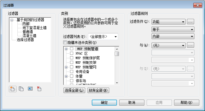

  1. 单击“视图”选项卡“图形”面板(过滤器)。
    按字母顺序列出过滤器并按基于规则和基于选择的树状结构给过滤器排序。
  2. 在“过滤器”对话框中,单击 (新建),然后输入过滤器的名称。
    要根据现有的过滤器创建过滤器,请选择现有过滤器并单击“编辑”。 在“过滤器”对话框中,单击 (复制)。 新的默认过滤器名称将显示在“过滤器”列表中;选择它,然后单击 (重命名)以对它重命名。
  3. 在“过滤器名称”对话框中,选择“定义”规则,然后单击“确定”。
    注: 通过“选择”选项可根据模型中所选的图元创建一个过滤器。要使用此方法,请单击“选择”,选择要包括在过滤器中的视图中的图元,然后单击“完成选择”。请参见管理基于选择的过滤器,以获取更多信息。“使用当前选择”选项使您能基于当前选定图元创建过滤器。
  4. 在“类别”下,选择将包括在过滤器中的一个或多个类别。
    选定类别将确定可用于过滤器规则中的参数。显示的参数将适用于所有选定类别。
    提示: 使用“过滤器”列表可显示适用于选定规程的类别。 如果要编辑或复制过滤器,可以选择“隐藏未选中类别”。
    示例:若要创建可识别 2 小时防火等级门的过滤器,请选择“门”类别。若要创建可识别 2 小时防火等级门和墙的过滤器,请选择“门”和“墙”类别。
  5. 在“过滤条件”列表中,选择作为过滤条件的参数(例如,防火等级)。
    如果所需过滤参数不在列表中,请单击 以查看其他参数或创建自定义参数(例如,NIC [合约外])。
    若要创建自定义参数,请在“项目参数”对话框中,单击“添加”,然后按照创建项目参数中的说明进行操作。
  6. 选择过滤器运算符(示例:等号)。
  7. 为过滤器输入一个值,或从列表(适用于某些参数类型)中选择值。
    注: 如果选择等于运算符,则所输入的值必须与搜索值相匹配。此搜索区分大小写。
  8. 根据需要输入其他过滤器条件。
    最多可以再添加三个条件。当输入多个过滤器标准时,图元必须满足所有要被选择的标准。
  9. 完成过滤器条件的创建后单击“确定”。
