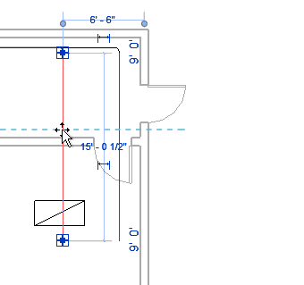

选择线管管段或管路,然后执行下列一项或多项操作:
在“修改 | 线管”选项卡中,指定一个命令。
在
选项栏
上,指定线管选项。
拖曳控件,以将线管管段移动或延伸到新的端点,或与另一个线管连接。
将线管管段拖曳到新位置。
