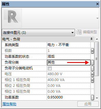

在族编辑器中打开某个电气装置。
在绘图区域中选择一个电气连接件。
在“属性”选项板中,单击“负荷分类”值右侧的按钮。
在“关联族参数”对话框中,单击“添加参数”。
在“参数属性”选项板中,创建一个负荷分类参数。 请参见
