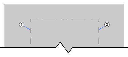

以下位于结构楼板下方的模板托梁展示了“在隐藏视图中显示”参数如何影响视图。此剖面视图中每个编号的角代表一条可由几何图形隐藏的梁边缘。
下表显示了参数设置如何影响这些边缘。
参数设置和描述 指定的平面视图
被其他构件隐藏的边缘。显示被其他图元遮挡的图元边缘。
在此平面视图中,结构楼板遮挡了梁边缘 1 和 2 以及显示为虚线的梁端点。

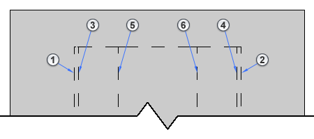

被梁本身隐藏的边缘。显示被梁几何图形遮挡的图元边缘。
在此平面视图中,梁几何图形遮挡了梁边缘 3、4、5 和 6,此时它们显示为虚线。
