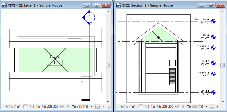

放置空间达到屋顶
使用此方法放置空间后,该空间的体积将被约束在底部标高与屋顶上方的标高之间。在放置阁楼的空间时,使用该主题。
在项目浏览器中,打开包含阁楼区域的楼板平面视图。接下来,创建剖面视图,以在放置空间时对其进行验证。

放置空间
  1. 在楼板平面视图处于活动状态时,单击“分析”选项卡 “空间和分区”面板 (空间)。
    注: 可能需要在项目中载入空间标记(如果尚未载入这些标记)。
  2. 在选项栏上执行下列操作:
    • 指定标高屋顶之上的标高作为“上限”。
    • 输入 0' 0" (0.00 mm) 作为“偏移”。
      这两个选项指定了空间的垂直长度或高度。
      注: 如果指定的上限和偏移超过了屋顶之上的标高,那么即使上限比屋顶高,空间的垂直边界也将捕捉到屋顶。 这是因为在选中“面积和体积”选项(默认设置)的情况下,空间的垂直边界将捕捉到房间边界构件,例如屋顶。 空间体积的计算将以房间边界构件为范围。“面积和体积”选项位于“设计”选项卡 “房间和面积”面板下拉列表 “面积和体积计算”对话框上。
    • 在“空间”框中,确认选中“新建”(如果放置新空间),或者从列表中选择并放置取消放置的空间。
    • 根据需要选择下列选项
    • 在放置时进行标记:在放置空间的同时放置空间标记。
      默认选中该选项。 如果选中“在放置时进行标记”,则可从类型选择器中选择标记类型。
    • 标记位置框:指定“水平”、“垂直”或“模型”作为空间标记位置。
      仅在选中“在放置时进行标记”的情况下才适用。
    • 引线:为空间标记创建引线。
    • 显示边界图元:高亮显示建筑模型中的房间边界图元,以便于识别。
  3. 在楼板平面视图中,将光标移到建筑模型的某个区域上,然后单击以放置空间。
    注: 空间只能放置在楼板平面视图中。
  4. 单击“修改”。
  5. 选择空间。
  6. 在“属性”选项板的“能量分析”下,执行下列操作之一:
    • 如果要占用空间,请选择“占用空间”。
    • 如果不占用空间,请清除“占用空间”。
  7. 单击“确定”。
    注: 如果将空间放置在包含房间的区域中,将自动选中“占用空间”参数。 这将空间定义为已占用。如果区域中不包含房间,将自动清除“占用空间”参数。 这将空间定义为未占用。通过选择或清除该参数,即可重新定义空间。“占用空间”参数会影响热负荷和冷负荷分析。
  8. 在剖面视图中,确认代表空间体积的着色区域被约束在底部标高与屋顶之间,并且不存在未着色区域(因空洞或竖井等引起)。 这样,可更准确地计算体积。
  9. 如果未将空间约束为指定范围,请在剖面视图中确认空间的上限被指定为屋顶之上的标高,如有必要,请重新垂直定义空间。
    还必须解决所有未着色区域。
