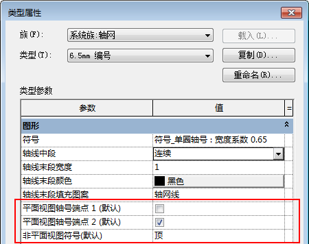

使用类型属性显示或隐藏轴网编号
  1. 打开显示轴线的视图。
  2. 选择一条轴线,然后单击“修改 | 轴网”选项卡 “属性”面板 (类型属性)。
  3. 在“类型属性”对话框中,执行下列任一操作:
    • 要在平面视图中的轴线的起点处显示轴网编号,请选择“平面视图轴号端点 1 (默认)”。
    • 要在平面视图中的轴线的终点处显示轴网编号,请选择“平面视图轴号端点 2 (默认)”。
    • 在除平面视图之外的其他视图(如立面视图和剖面视图)中,指明显示轴网编号的位置。对于“非平面视图轴号(默认)”,请选择“顶”、“底”、“两者”(顶和底)或“无”。
  4. 单击“OK”。
    Revit 将更新所有视图中该类型的所有轴线。
