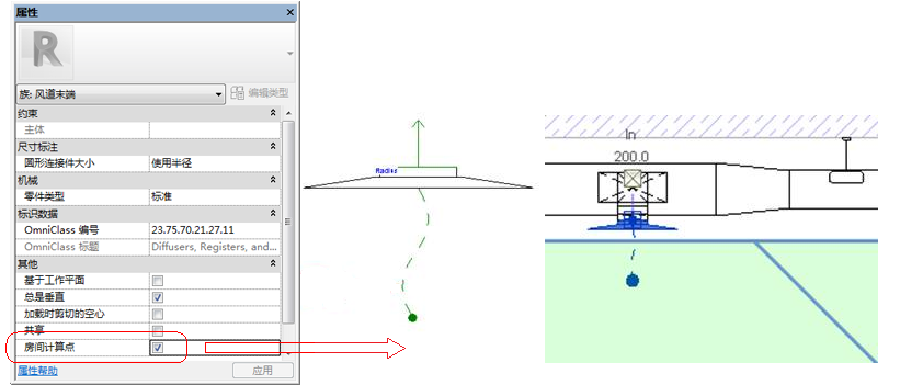

注:
在某些情况下,可以放置照明设备,以便连接件的位置不在空间内部。 房间计算点用作搜索点,以确定照明设备所在的空间。 您可以为照明设备
编辑族以启用“房间计算点”,然后移动计算点的位置,使其位于空间内部。 在族编辑器中的“属性”选项板上,启用“房间计算点”。 编辑“房间计算点”的位置,使其位于空间内部。
由于房间计算点指定照明设备所在的空间,它还会在明细表中得到反映。 例如,如果在明细表中包含一个带有空间数据(如名称和编号)的列,将使用房间计算点指示的空间。
