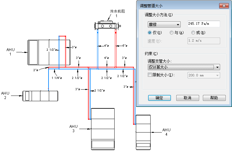

仅限摩擦
调整大小之前
调整大小之后

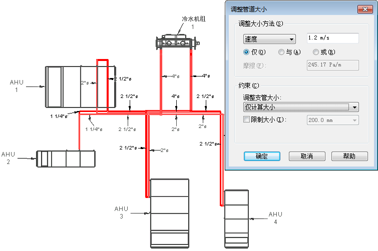

仅限速度
调整大小之前
调整大小之后

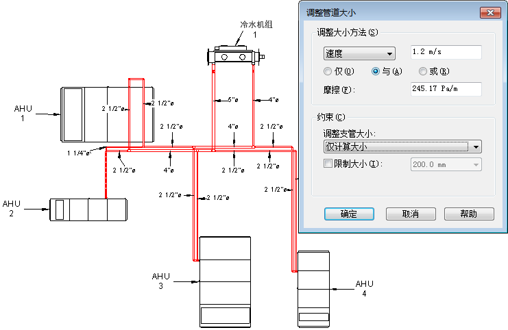

摩擦和速度
调整大小之前
调整大小之后

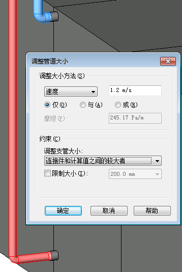

更大连接件或计算
调整大小之前
调整大小之后

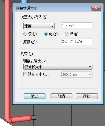

使连接件与管道大小匹配
调整大小之前
调整大小之后
