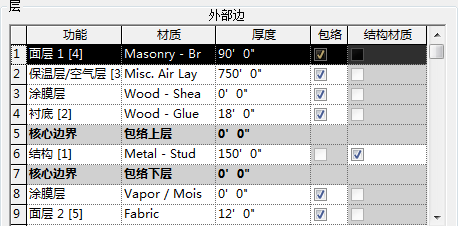

使用“编辑部件”对话框,每一层和区域的位置、厚度和材质都通过墙的类型属性来定义。
层行:对应于墙层或区域
一个层指定给一个行。 它的厚度固定,并可以延伸墙的高度。 可以在所指定的行中修改它的厚度。 还可以将结构材质指定给每个图层。
墙层:厚度固定,并可延伸墙的高度
区域是墙体中不符合层标准的任何形状。区域的厚度可以固定,也可以变化。在指定给区域的行中,如果区域具有固定厚度,将显示其数值。如果区域具有可变厚度,则此值可变。 无法在指定给区域的行中修改区域的厚度。注意,厚度值以暗色显示,这表示您不能修改它。您只能在预览窗格中以图形方式改变其厚度和高度。
