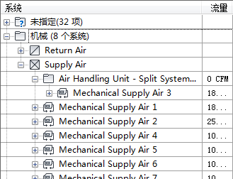

分割系统
使用“分割系统”命令可从包含多个物理网络的风管或管道系统中创建单个系统。 分割系统可能会提高性能。
“分割系统”命令仅在当选定的系统中包含多个物理网络时可用。
分割系统的步骤
  1. 在模型中选择一个管道或风管系统。
  2. 单击“修改 | 风管系统”选项卡或“修改 | 管道系统”选项卡“系统工具”面板“分割系统”。
  3. 提示: 也可以单击鼠标右键,然后单击“分割系统”以分割选定的系统。
    Revit 将显示一条消息以说明从选定系统中创建的系统的数量。
  4. 单击“确定”。
  5. 状态栏将显示进度。
    指定给分割系统的名称由原始系统的名称再附加一个数字组成。
    若要取消“分割系统”命令,请按 Esc 键或在状态栏中单击“取消”。
