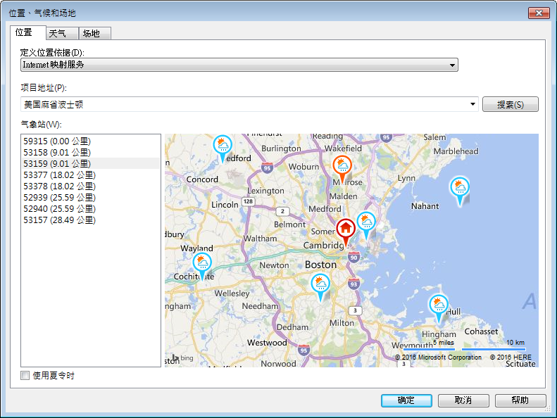

  1. 单击“分析”选项卡“能量优化”面板(位置)。
  2. 在此对话框中,输入项目的完整地址,或最近的城市或城镇。如果有多个潜在位置可用,请从该列表中进行选择。
可用气象站将显示在地图和左侧的列表中。通常,您应该选择一个离您最近的气象站。但是,您可能希望附近所选的气象站在海拔、土地和水源功能上能够更好地反映模型所在地的实际情况。
注: 若要在地图和列表中查看气象站,您必须登录已启用固定期限使用许可的 Autodesk 帐户。
气象站中以 59### 开头的参考资料显示的是典型气象年 (TMYs),其中涵盖了世界上的大多数主要城市。所有其他气象站均来自于 Autodesk 的气候服务器,其中提供了 2004 年和 2006 年 14 公里(8.8 英里)网格范围内的全球有效数据。当项目所在地的 TMY 数据不可用时,这些气象站将非常有用。
