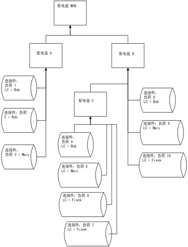

连接负荷与计算示例
对于配电盘 C
LC Bob
LC Mary
LC Frank
LC 组灯
总连接负荷(配电盘 C)= (4+5+6+7)
总需用负荷(配电盘 C)= DFBob * (4) + DFMary * (5) + DFFrank * (6+7)
- 总连接负荷 = 4
- 总需用负荷 = DFBob * (4)
- 总连接负荷 = 5
- 总需用负荷 = DFMary * (5)
- 总连接负荷 = (6+7)
- 总需用负荷 = DFFrank * (6+7)
- 总连接负荷 = (5+6+7)
- 总需用负荷 =(配电盘 C)= DFBob * (4) + DFMary * (5) + DFFrank * (6+7)
对于配电盘 B
LC Bob
LC Mary
LC Frank
LC 组灯
总连接负荷(配电盘 B)= (4+5+6+7+8+9+10)
总需用负荷(配电盘 B)= DFBob * (4+8) + DFMary * (5+9) + DFFrank * (6+7+10)
- 总连接负荷 = (4+8)
- 总需用负荷 = DFBob * (4+8)
- 总连接负荷 = (5+9)
- 总需用负荷 = DFMary * (5+9)
- 总连接负荷 = (6+7+10)
- 总需用负荷 = DFFrank * (6+7+10)
- 总连接负荷 = (5+6+7+9+10)
对于配电盘 A
LC Bob
LC Mary
LC Frank
LC 组灯
总连接负荷(配电盘 A)= (1+2+3)
总需用负荷(配电盘 A)= DFBob * (1+2) + DFMary * 3
- 总连接负荷 = (1+2)
- 总需用负荷 = DFBob * (1+2)
- 总连接负荷 = 3
- 总连接负荷 = 0
- 总需用负荷 = 0
- 总连接负荷 = 0
- 总需用负荷 = 0
对于配电盘 MCB
LC Bob
LC Mary
LC Frank
LC 组灯
总连接负荷(配电盘 MCB)= (1+2+3+4+5+6+7+8+9+10)
总需用负荷(配电盘 MCB)= DFBob * (1+2+4+8) + DFMary * (3+5+9) + DFFrank * (6+7+10)
- 总连接负荷 = (1+2+4+8)
- 总需用负荷 = DFBob * (1+2+4+8)
- 总连接负荷 = (3+5+9)
- 总需用负荷 = DFMary * (3+5+9)
- 总连接负荷 = (6+7+10)
- 总需用负荷 = DFMary * (5+9) + DFFrank * (6+7+10)
