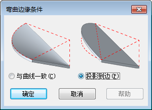

“弯曲边缘条件”工具是特定于弯曲边缘的附加工具。 该工具可将它们设置为将平面表面投影到边或与楼板的弧边一致的弯曲表面。
  1. 在要修改的、已编辑形状的弯曲边缘楼板上单击鼠标右键,然后选择“属性”。
  2. 在“属性”选项板中,单击位于“结构楼板形状编辑”下的“弯曲边缘条件”按钮。这可打开“弯曲边缘条件”对话框。
  3. 为扇形表面选择“与曲线一致”,或为平面表面选择“投影到边”。
  4. 单击“确定”应用此条件。
