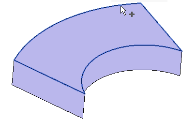

  6. 在绘图区域中,选择要作为自由形式钢筋主体的图元的曲面。

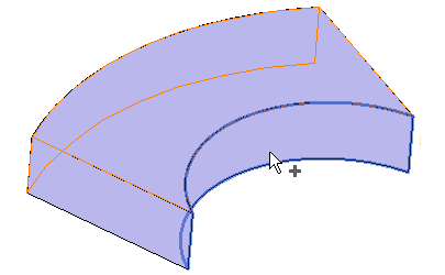

  7. 选择主体曲面相邻的参照曲面,自由形式钢筋集将从此处开始。

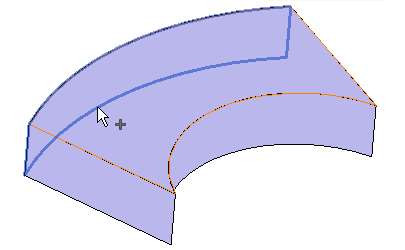

  8. 选择主体曲面相邻的参照曲面,自由形式钢筋集将在此处结束。

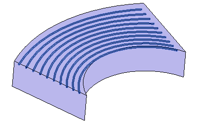

  9. 钢筋将根据参照平面和预定义属性定义,填充主体曲面。
