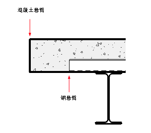

添加悬臂到结构楼板
通过编辑结构楼板的边界草图添加悬臂偏移。
  1. 在平面视图中选择结构楼板。
  2. 单击“修改 | 楼板”选项卡“模式”面板(编辑草图)。
  3. 选择将接收悬臂的结构楼板边缘。
  4. 在选项栏中,为混凝土结构楼板和金属压型板输入悬臂偏移值。
    在复合混凝土面板和金属压型板中,钢悬臂参数将总是这两个偏移中较小的那个。 如果结构楼板是混凝土或金属,则应该设置相应的偏移。
    注: 悬臂仅应用于指定的所选绘制线,并不应用于整块结构楼板。
  5. 对任何需要悬臂的结构楼板边缘重复步骤 1 到 4。
  6. 单击“修改 | 楼板”>“编辑边界”选项卡“模式”面板(完成编辑模式)。
注: 根据创建楼板边缘的方向应用悬臂偏移。 这适用于线绘制、拾取支撑或拾取墙结构楼板的创建。在悬臂出现在结构楼板内的情况下,进入草图模式,选择边缘并将悬臂值调整为负数。
