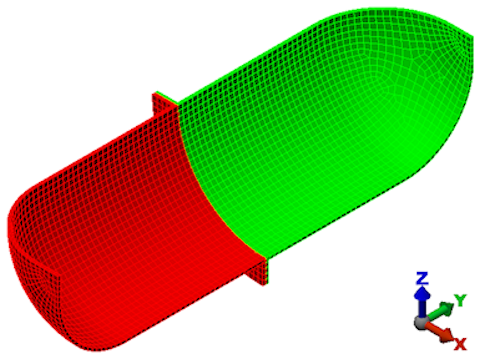

    2. 单击“生成网格”。网格划分过程开始并快速完成。

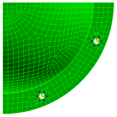

    3. 当系统询问是否查看网格结果时,请单击“否”。已划分网格的模型如下图所示。为了获得更好的可见性,第二个图像显示的螺栓已放大并被选中。
      请注意螺栓是怎样在每个构造顶点上连接到 CAD 部件表面网格上的节点的。
  2. 当光标位于该区域时,单击显示在 ViewCube 正上方的“主视图”图标 ()。此时显示完成的模型的等轴视图。
  3. 为了更好地查看网格线,请单击 “视图”“外观”“CAD 表面”选项以将其关闭。如果不使用原始 CAD 表面,现在将基于 FEA 网格进行模型着色。通常,此着色方法改善了沿曲面的网格线渲染,并防止网格线因曲面着色而被隐藏。模型应如下图所示。
