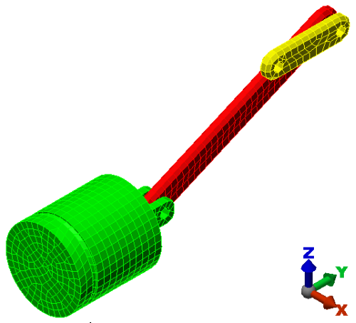

  1. 单击 “网格”“网格”“三维网格设置”。此时将显示“模型网格设置”对话框。
    1. 单击“选项”按钮。
      1. “类型”下拉列表中选择“绝对网格大小”
      2. “大小”输入字段中键入 0.5
      3. 单击“确定”
    2. 单击“生成网格”。 此时,网格划分过程开始。
  2. 当系统询问是否查看网格结果时,单击“否”
  3. 为了更好地查看网格线,请单击 “视图”“外观”“CAD 表面”选项以将其关闭。如果不使用原始 CAD 表面,现在将基于 FEA 网格进行模型着色。通常,此着色方法改善了沿曲面的网格线渲染,并防止网格线因曲面着色而被隐藏。模型应如下图所示。
  4. 使用 “视图”“导航”“动态观察”“动态观察” “视图”“导航”“缩放”“缩放”以及 “视图”“导航”“平移”命令(或相关的 ViewCube、鼠标按钮或导航栏工具),检查模型各个区域中的网格。
注: 尽管默认网格类型为“实体”,但此时仅创建了表面网格。默认情况下,内部网格线的生成将推迟到首次执行“运行仿真”“检查模型”命令时。
