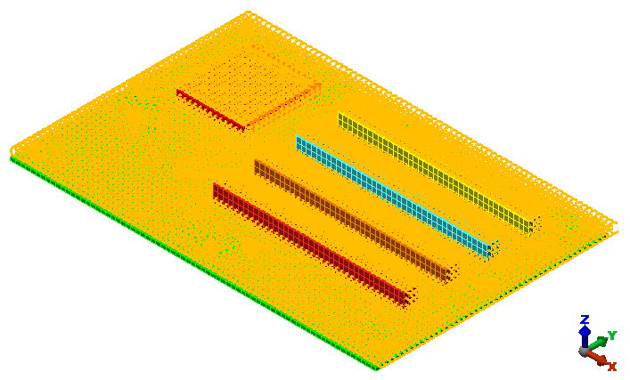

    3. 单击“确定”。模型将在“FEA 编辑器”环境中打开。如下所示。
