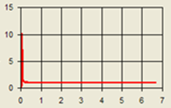

      2. 确保在“比例因子”字段中指定值 1。将自动填充周期与位移表中的值,谱图将如下图所示。
