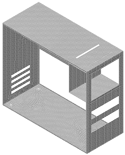

    3. 单击“生成网格”按钮。 此时,网格划分过程开始。
  2. 当系统询问是否查看网格结果时,单击“否”。已划分网格的模型如下图所示。
