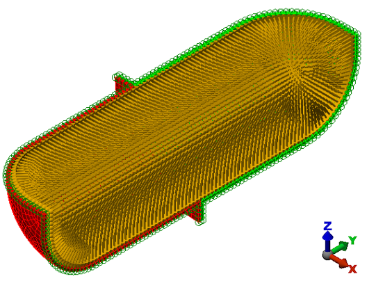

现在,我们将压力施加到压力容器的内表面。一共有六个表面,包括顶部和底部角落处的两个小圆形表面。
  1. 单击 “视图”“导航”“方向”“轴测视图”
  2. “选择”“形状”“点或矩形” “选择”“选择”“表面”命令处于活动状态的情况下,单击压力容器内表面中的其中一个表面。
  3. 按住 Ctrl 键,并单击当前可见的四个其他内表面。模型将如下图所示。

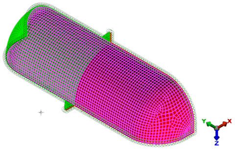

  4. 当光标位于该区域时,单击显示在 ViewCube 上方的 “主视图”图标。此时将显示模型的等轴视图。
  5. 按住 Ctrl 键,并单击最后一个剩余的内表面(容器 +Y 末端的角落附近)。
  6. 单击 “设置”“载荷”“压力”
    1. 在“数值”字段中键入 100
    2. 单击“确定”
  7. Esc 键以清除当前选择。模型如下图所示。
