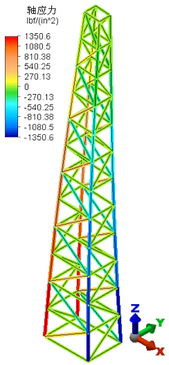

现在,我们查看轴向应力结果。
  1. 选择 “结果等值线”“应力”“梁和桁架”“轴向应力”。模型显示轴向应力在大约 +/- 1,351 psi 之间变化的第一个频率的相内结果。
    注: 轴向和最坏应力值相等,因为桁架仅支撑轴向载荷。即,没有弯曲应力的零部件。
  2. 使用 “结果等值线”“荷载工况选项”“下一个”命令查看剩余的六个载荷工况。
