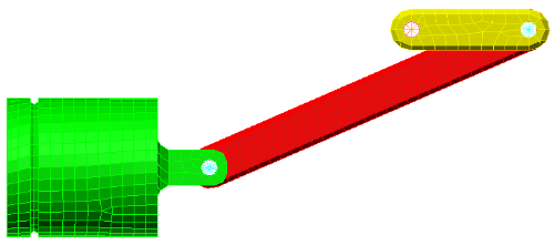

在曲柄的活动端创建铰链
在创建前两个铰链之后,“铰链网格设置”对话框应当仍处于打开状态。部件号已再次递增到下一个可用的未使用部件号 (5)。而且,“参与表面”列表将被清除。这一次的铰链部件号必须不同于前两个铰链的部件号。为了将转动位移传输到曲柄,这一次的铰链必须具有梁单元。默认情况下为铰链指定的桁架仅传输轴向载荷。
  1. 禁用“铰链生成后不关闭对话框”复选框。这是我们需要创建的最后一个铰链。
  2. “选择”“形状”“圆” “选择”“选择”“表面”命令仍处于活动状态时,绘制一个包围曲柄活动端上的孔的圆,如下图所示。此孔的中心线是曲柄的转动中心线。
  3. 单击“铰链网格设置”对话框中的“添加”。将向“参与表面”列表中添加一个表面。
  4. 这次,我们允许部件编号增加 1(到部件 5)。单击“确定”以添加销轴铰链并关闭对话框。在后续的 MES 分析中,转动位移将应用到此连接的中心。我们用于另外两个连接的桁架无法接受力矩载荷,因为它们缺乏自由旋转角度。因此,我们将为此连接使用梁单元。模型如下图所示:
  5. 选择 “视图”“导航”“包括(所有对象)”(或等效的导航栏命令)。- 模型如下图所示:
  6. 单击快速访问工具栏 (QAT) 中的 “保存”以保存模型。
