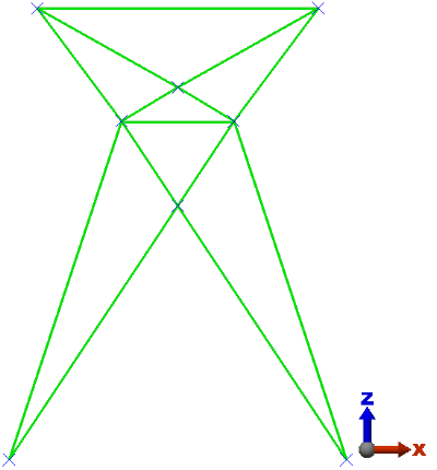

创建 7x4 角梁
请再次参见下面的梁塔图以了解角度方向和梁端点坐标。
接下来,我们将绘制代表 7x4 角度的梁单元。要使用 AISC 库指定横截面特性,局部轴 2 必须与弯曲的弱轴平行。弱轴与不等边角横截面的长腿平行。对于这些 7x4 角度,局部轴 2(弱弯曲轴)将位于 XZ 平面(垂直于全局 Y 方向)中,如截面 B-B 的方向所示。Z 轴正方向中的梁方向点(相对于原点)将正确定向所有这些角度的横截面。在 Simulation Mechanical 中,将在 Z 轴正方向表面 2 上的梁指定一个局部轴 2 方向点。
注: 实际局部轴 2 将始终垂直于每个梁单元分段。大多数 7x4 角度都倾斜。因此,轴方向相对于此组梁单元的全局轴变化。而弱弯曲轴始终与先前绘制的 8x6 角度的 Y 轴平行,而无论它们是否倾斜。两个梁单元端点和方向点定义局部轴 2 的平面。唯一的限制是方向点无法与任何梁分段共线。有关梁方向的其他信息,请参考梁单元帮助页面。
由于横截面属性不同于以前的梁(使用相同的部件号绘制),我们将在层 2 上放置 7x4 角度。梁单元部件的每一层都可能具有唯一的横截面属性。
先前绘制的 8x6 角度的最后一个端点将是 7x4 角度的起点,但具有不同的属性。“定义几何模型”对话框应仍可见。
  1. “表面:”字段中键入 2,然后在“层:”字段中键入 2。然后…
    1. “X:”字段中键入 300,按两下 Tab 键,在“Z:”字段中键入 450,然后按 Enter 键。这是第一个 7x4 角度的端点。
    2. 要指定下一个点,在“X:”字段中键入 200,按两下 Tab 键,在“Z:”字段中键入 600,然后按 Enter 键。
    3. “X:”字段中键入 300,按两下 Tab 键,在“Z:”字段中键入 660,然后按 Enter 键。
    4. 单击模型的右上角。
    5. 按一下 Esc 键以终止此线段链并开始另一个。
  2. 激活 “视图”“可见性”“端点顶点”选项以使现有端点选择更轻松。
  3. 单击模型的左上角。然后…
    1. 单击点 (300, 0, 660)。如果您将光标悬停在现有端点上方,弹出工具提示将告诉您此点的坐标。
    2. 单击点 (400, 0, 600)
    3. 单击点 (300, 0, 450)
    4. 单击模型的左下角。
  4. 单击点 (200, 0, 600)。然后...
    1. 单击点 (400, 0, 600)
    2. 按两下 Esc 键以终止线段并退出“直线”命令。
    模型应如下图所示。
