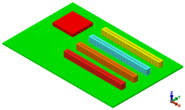

生成模型的实体网格
单击
“网格”
“网格”
“三维网格设置”
单击
“选项”
按钮。
从
“类型”
下拉列表中选择
“绝对网格大小”
在
“大小”
输入字段中键入
0.15
单击
“确定”
单击
“生成网格”
。此时,网格划分过程开始。如果系统询问是否查看网格结果,单击
“否”
。已划分网格的模型如下图所示。
