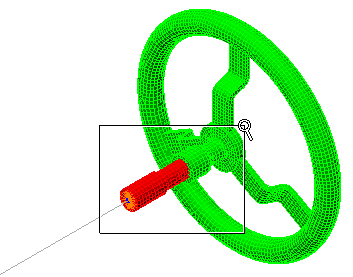

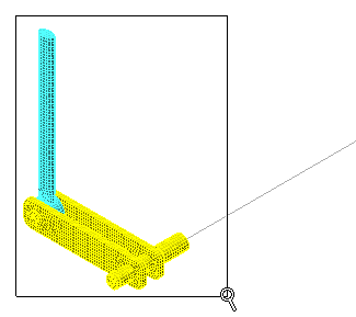

    1. 单击并拖动鼠标以绘制一个仅包围部分连接和曲柄的缩放区域窗口,如下图所示。
    2. Esc 键退出“缩放窗口”工具。

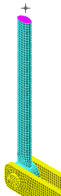

  2. “选择”“形状”“点或矩形”“选择”“选择”“表面”命令处于活动状态时,单击局部连接顶端的表面,如下所示。要约束的表面将以洋红色亮显。
  3. 单击 “设置”“约束”“常规约束”
    1. 单击“固定”
    2. 单击“确定”

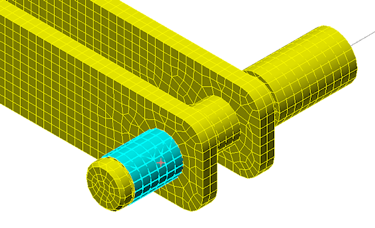

  4. 单击轴伸的位于锁定环槽和曲柄臂之间的圆柱表面,如下图所示(用青绿色亮显):
  5. 单击 “设置”“约束”“销约束”
    1. 激活“固定径向”“固定轴”选项。
    2. 单击“确定”。轴可以围绕它的轴心自由旋转,因为我们允许表面进行切向运动。

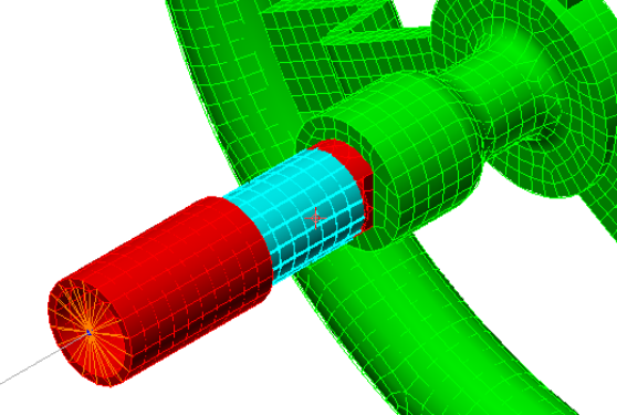

    1. 单击并拖动鼠标以绘制一个仅包围轮轴伸的缩放区域窗口,如下图所示。
    2. Esc 键退出“缩放窗口”工具。
  8. 单击紧邻于较大直径部分的轴伸之外的较小外径表面。我们要约束的表面在达到轴中的平地前结束,如下图所示(以青色亮显):
