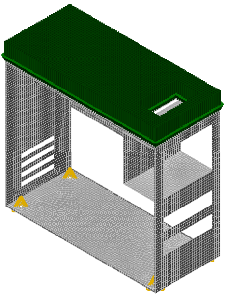

施加表面力
  1. “选择”“形状”“点或矩形” “选择”“选择”“表面”命令处于活动状态时,单击计算机机箱顶部的表面。
  2. 单击 “设置”“载荷”“力”
    1. “数值”字段中键入 50
    2. 选择“自定义”单选按钮。
    3. “Z”字段中键入 -1
    4. 单击“确定”
  3. Esc 键清除表面选择。模型如下图所示。
    提示: 在 Z 方向上施加 -50 lbf 的力将与在 -Z 方向山施加 50 的力产生相同的结果。但是,对于每个方法,载荷的渲染方式将不同。以向量的箭头段连接到表面的形式绘制一个载荷(正全局方向上的负力)。以向量的尾端连接到表面的形式绘制另一个载荷(负全局方向上的正力)。当捕获图像时,请选择生成最佳视觉效果的载荷应用方法。
