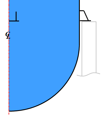

一个 0.25 英寸的厚钢水箱由四个底板支撑。水箱由 150°F 的水部分填充。水箱位于 70°F 停滞环境中。

    1. 鉴于对称性,因此我们仅绘制水箱的 1/4。
    2. 支撑墩未建模。我们通过对该模型应用边界条件来掌握其影响。
    3. 水箱是使用表示垂直方向的 +Z 绘制的。
    4. 水箱的每个部分(水箱体、支撑板和角板)是使用板单元以单独的部件编号绘制的。如果分析表明设计过度或不足,则仅需通过更改板厚度(在“单元定义”中)即可更改厚度。
    5. 水箱的不同区域位于不同的表面上,这样允许在热传递分析中应用对流载荷,并在应力分析中应用边界条件和静水压力。
