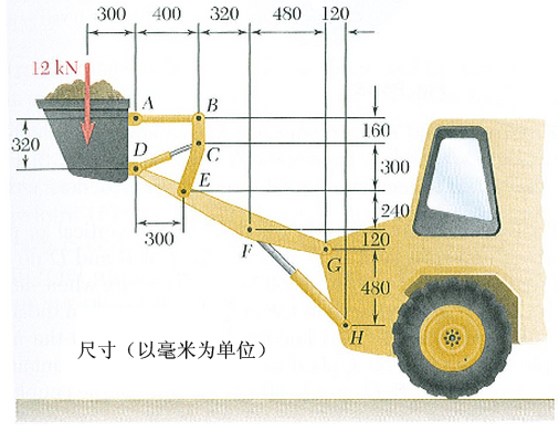

假设:前端加载器的水桶由两个相同的机械系统组成。每个机械系统均承受 12 kN 的载荷(前端加载器的载荷总 24 kN),如下图所示。分析中包括实时载荷和重力。
求解:符合以下条件的初步设计:
  1. 在最大程度减少结构重量并将应力限制为 100 MPa 的情况下,三个连接(AB、BCE 和 DEFG)具有最佳横截面
  2. 圆柱 CD 和 FH 所需的尺寸。
图 1

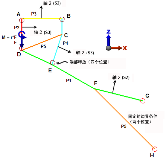

模型计划如图 2 所示。由于梁单元属于三维单元,因此模型方向可以是任何方向。但是,我们按图 2 所示使用模型的 XZ 方向。(这样可让前视图变得十分自然。)根据上表,系统将显示不同的部件编号 (P)。
对于梁单元,需要先确定轴 2 的方向才能输入横截面的属性。所需的方向方案如下所示:
梁单元的方向由直线的表面数控制。表 1 和图 2 中显示的表面编号将生成所需的梁单元方向。(有关详细信息,请参见梁单元页面中的“梁单元方向”段落)。
图 2:FEA 模型
图中已添加部件编号 (P)、用户确定的轴 2 方向及其指示的表面编号 (S)。

    2. 按图 2 所示,将“部件编号”和“表面编号”分别设置为 1 和 2。
    3. 从 (0,0,0) 开始绘制直线,然后激活“使用相对”复选框。按图 1 所示,将后面的点放在以下相对位置。(若要输入坐标,请将光标放在 X、Y 或 Z(或 DX、DY、DZ)框中,键入值并按 Enter 键。)
      点 与上一点的相对距离
      F (-480,0,120)
      E (-420,0,240)
      D (-300,0,140)
      表 2
      使“定义几何体”对话框保持打开状态。我们将创建其他直线。
  3. 此时,屏幕中的直线可能已禁用。使用“视图”“浏览”“方向”“前视图”可重新定位模型视图,并适合显示区域。
  4. 在“添加直线”对话框中,按图 2 所示,将“部件编号”和“表面编号”分别设置为 2 和 3。
    • 在相对坐标 (0,0,320) 中输入下一点 A。
  5. 按图 2 所示,将“部件编号”和“表面编号”分别设置为 3 和 2。
    • 在相对坐标 (400,0,0) 中输入下一点 B。
  6. 按图 2 所示,将“部件编号”和“表面编号”分别设置为 4 和 3。
    1. 在相对坐标 (0,0,-160) 中输入下一点 B。
    2. 使用鼠标,将连接 BCE 的最后一条线段捕捉到 E 点。(当鼠标接近 E 点时,光标将更改为挂锁,单击鼠标可将线段捕捉到该点。)
    3. 单击“X”按钮,可关闭“定义几何体”对话框。
  7. 使用“视图”“浏览”“适应窗口”,可显示整个模型。

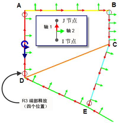

  10. 默认情况下,梁单元之间的连接为刚性连接。因此,A、B、D 和 E 点中需添加端部释放,以模拟销轴条件。根据所选方向,我们知道需要释放轴 3 (R3) 的力矩,但并不知道是应先释放单元 I 端的力矩,还是 J 端的力矩。这一点可通过显示梁方向标记确定(“视图”“可见性”“对象可见性”“单元轴 1”和“单元轴 2”)。此操作向我们指出,需在 D 点和 B 点的梁端 I 处以及 A 点和 E 点的梁端 J 处释放 R3(请参见图 3)。因此
    1. 请在 D 点的水桶和 B 点的连接 BCE 选择梁单元(“选择”“选择”“线”,单击第一条直线,按住 Shift 键并单击第二条直线),
    2. 单击鼠标右键并选择“添加”梁端释放。
    3. 激活“I 节点”的“R3”复选框。
    4. 单击“确定”按钮以应用端部释放。
    5. 在 A 点和 E 点,针对多个单元重复该过程,并激活“J 节点”的“R3”复选框。
    6. 完成后,端部释放符号将显示在每个梁单元的相应端部,如图 3 所示。
      图 3:查看梁方向以设置相应的端部释放
      每个单元中心的方向标记显示哪个方向是轴 1,从而确定哪个节点是 I,哪个节点是 J(轴 1 从节点 I 延伸至节点 J)。
