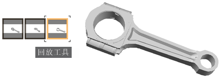

使用导航工具重新定位模型视图时,上一视图将保存到导航历史中。导航历史保留上一模型视图的表示法和缩略图。系统将为每个窗口保留单独的导航历史;只有在关闭窗口之后,才会保留这些历史。回放导航历史与视图特定相关。
使用“回放”工具,您可以从导航历史中检索上一视图。从导航历史中,您可以恢复上一视图或滚动所有已保存的视图。
在控制盘的“回放”工具上方按住指点设备中的按钮时,将显示“回放历史”面板。您可以滚动导航历史。若要在导航历史中恢复以前的视图之一,请将方括号拖动到“回放历史”面板左侧。
注: 会话之间的回放历史不会保存。
