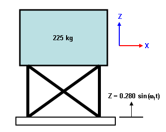

假设:具有移动式基座的柔性系统包含的主体质量为 225 kg、支撑结构刚度为 35000 N/m,阻尼因子为 0.188。基座以正弦曲线振动,系统固有频率下振幅为 0.280 cm。
物理装配件。
基座以结构固有率频振动。
等效表示。
k = 35000 N/m
ζ = 0.188
x 和 y 是在振动教科书中用于测量质量和基座的绝对运动的典型项。小写斜体项 x 和 y 表示位置与时间的函数。

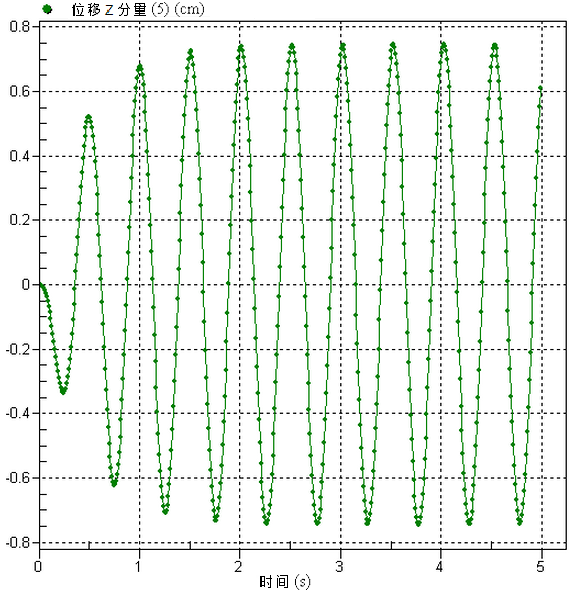

  11. 分析完成后,该模型将显示在“结果”环境中。注意结果的 500 个时间步可供查看:一个时间步对应于一个计算步骤。若不想一次查看一个时间步结果,则可以绘制结果。
  12. 请将“结果类型”设置为“Z 位移”(“结果等值线”“位移” Z)。
  13. 选择集中质量处的节点(“选择”“形状”“点或矩形”和“选择”“选择”“节点”,然后单击模型顶部的节点)。单击鼠标右键,然后选择“图形表示值”。此时将另外创建一个带图形的演示窗口。结果应类似于图 2。在大约 5 个周期后达到准稳态条件。直观结果显示相对于支架的质量预期位移大约为 0.75 cm。
  14. 通过在树视图中单击等值线窗口“演示 1 <未命名>”返回该窗口。接近 4 秒的时间步应接近最大位移,可以以此着手检查位移的实际值。使用“结果等值线”“荷载工况选项”“载荷工况”“设置”并输入值 400,然后单击“确定”。前进或后退几个时间步(“结果等值线”“荷载工况选项”“下一个”或“上一个”),直到找到具有最大位移的时间步。时间步 403 的位移为 0.742 cm。
图 2:质量的位移图。
