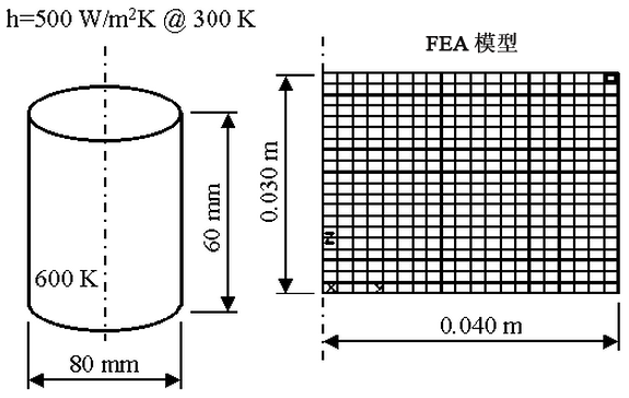

对流气缸
假设:初始温度为 600 K 的不锈钢气缸 (AISI 304) 浸没到油槽中,在 h = 500 W/m2 K 的对流作用下被淬灭。气缸的长度为 60 mm,直径为 80 mm。根据“热传递简介”,不锈钢 (AISI 304) 的材料属性为:密度 = 7900 kg/m3,传导系数 = 17.4 W/m K,比热 = 526 J/kg K。
求解:冷却三分钟之后,气缸中心、环形面心和侧面中高的温度是多少?
图 1:问题几何体

方法 1:二维轴对称模型
  1. 在树视图中“部件 1”的“单元类型”标题上单击鼠标右键,然后选择“二维”命令。
  2. 在“部件 1”的“单元定义”标题上单击鼠标右键,然后选择“编辑单元定义”命令。在“几何类型”下拉菜单中选择“轴对称”选项,然后单击“确定”。
