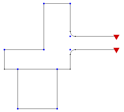

如果网格生成器检测到错误(例如草图轮廓有中断或同一部件编号上有重叠线),则它会报告线框未封闭出一个区域。将以红色三角形标记模型的问题区域。请参见图 1。在更正草图并成功生成二维网格后,红色三角形会移除。(如果多个部件有问题,则网格生成器将标识出第一个部件中的问题。修复并尝试生成网格时,网格生成器将检测并显示下一部件中的问题,依此类推)。有关正确和不正确的二维网格划分草图,请参见简介。
图 1:二维网格划分失败的两个部件草图
上面的部件右侧缺少一条线。
红色三角形标记出了线框中的问题区域。
