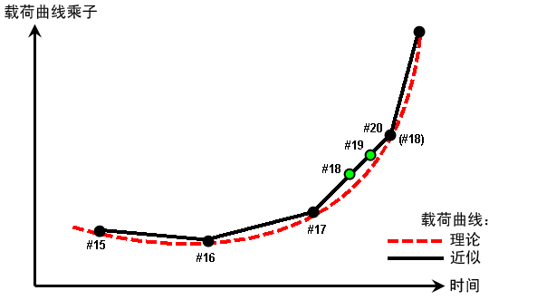

当接近带有一系列直线段的高阶曲线时,载荷曲线中点的间距应小于分析中遇到的最小时间步。例如,假设一台以已知速度加速的滑道起重机。这通过在车轮位置应用规定位移进行仿真,其中位移与时间为 d = 0.5*a*t^2。如果根据捕获率以时间步 t 计算并输入载荷曲线,则只要在分析中不会缩减时间步,就会精确跟随曲线。只要自动缩减时间步以收敛求解,就会立即插入载荷曲线。发生这种情况时,规定位移不会跟随精确的加速度方程。请参见图 1。
图 1:部分载荷曲线
时间步 #15、#16 和 #17 跟随理论曲线。如果时间步 #18 能够收敛,载荷将仍在理论曲线上 (#18)。但当时间步缩减时,时间步 #18 和 #19 会被插入,因此这会导致稍有不同的载荷。在许多情况下,都会忽略差异(尤其是考虑通常由 FEA 生成的近似值)。

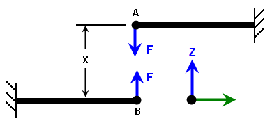

示例 1:磁力
对于图 3 中所示的磁力示例,假设以下参数:
图 3:磁吸引力示例
特定于磁力设置的步骤如下所示:
  1. 选择顶部节点 A(“选择”“选择”“顶点”),然后应用节点力(右键单击“添加”“节点力”)。将力的值设置为 -1,将方向设置为 Z 方向。通过使用单位力,载荷曲线乘子将是总磁力。单击“确定”按钮应用力。
  2. 在“节点”仍处于选中状态情况下,添加探测(单击鼠标右键)。输入“顶部节点”的说明,然后单击“确定”按钮。
  3. 选择底部节点 B(“选择”“选择”“顶点”),然后应用节点力(右键单击“添加”“节点力”)。将力的值设置为 +1,将方向设置为 Z 方向。单击“确定”按钮应用力。
  4. 在“节点”仍处于选中状态情况下,添加探测(右键单击“添加”“节点探测”)。输入底部节点的说明,然后单击“确定”按钮。
  5. 访问“分析参数”对话框(“分析: 参数”)并选择单选按钮以将载荷曲线类型设置为“查询值”。载荷曲线电子表格的第一列从“时间”更改为“查询值”。
  6. 定义代表两个磁体之间计算的分离的新变量。单击“定义/编辑查询值”按钮。这将打开一个新对话框。单击“添加”按钮并输入新变量名称 Separat on。单击“确定”按钮完成查询值名称的输入并返回到“定义查询值”对话框。
  7. 分离是一个基于两个节点的位移的方程,因此请单击“添加行”按钮一次,以将第二个变量 V2 添加到电子表格。
  8. 对于变量 V1,选择“Z 位移”的探测“顶部节点”和结果。
  9. 对于变量 V2,选择“Z 位移”的探测“底部节点”和结果。
  10. 然后,在“方程”文本框中输入计算的分离的方程。键入 0.5+V1-V2。请注意,顶部节点的正向位移将增大分离;因此将向初始分离 0.5 增加 V1。底部节点的正向位移将减小分离;因此将从初始分离 0.5 减去 V2。
  11. 单击“确定”按钮关闭“定义查询值”对话框。
  12. 返回“分析参数”主对话框,使用“查询值”下拉框,并选择“分离”作为查询值。载荷曲线电子表格的第一列从“查询值”更改为“分离”。
  13. 最后,根据各个分离的乘子(此设置中为磁力)求值,然后将它们输入到载荷曲线电子表格中。尽管当分离为 0 时力理论上为无限大,但从 FEA 角度来看,以下载荷曲线更实际(这里需要接触以防部件彼此穿过,因此分离的值不得达到 0)。请注意,其他大于 0.5(初始分离)的分离条目。如果项目振动或其他载荷导致它们进一步远离初始分离,则需要载荷曲线涵盖所有可能的分离范围。

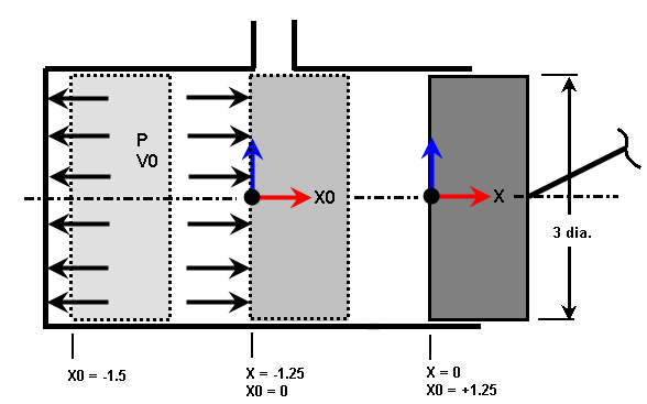

示例 2:两冲程活塞
对于图 2 和 4 中显示的两冲程活塞,假设以下(虚构)参数:
图 4:两冲程活塞示例
活塞显示在三个位置。X=0 是绘制模型的位置,X0=0 是排气口堵塞的位置,因此滞留的气体量为 V0 和压力为 P,X0=-1.5 为活塞的向前位置。
当然,为了将可压缩性和热损失考虑在内,载荷曲线中施加的压力可能比理想气体定律更复杂。此外,该评论仅包括气缸盖和活塞盲边上的压力。需要其他工作以包含气缸壁侧面和活塞杆端的压力;这些压力跟随不同的基于结果的载荷曲线。

  11. 此分析中需要基于速度的条件,如先前所述。在“条件”文本框中输入文本“IF(Velocity>0;1;2)”。当速度为正(活塞移至右侧)时,燃烧气体膨胀,并且将使用乘子列 1。当速度为负(活塞移至左侧)时,供给气体被压缩,并且将使用乘子列 2。
  12. 单击“添加列”按钮将第二个乘子列添加到载荷曲线电子表格中。
  13. 最后,根据各个活塞位置的乘子(此设置中为压力)进行求值,然后将它们输入到载荷曲线中。使用“理想气体定律”,可根据初始压力 Psupply 和气体量 Vinitial 计算压缩冲程 (-1.5<=X0<=0) 的压力 Pc,如下所示:
    Pinitial*Vinitial = P*V
    Psupply*V0 = P*(V0+X0*(pi/4)*缸径^2)
    (10 psig + 14.7 psi)*(14.2 英寸^3) = (Pc+14.7 psi)*(14.2 英寸^3+7.0686*X0)
    Pc = 350.74/(14.2+7.0686*X0) - 14.7
    对于膨胀冲程,可根据以下方程计算表压 Pe
    Pcombustion*(V0 - (冲程)*(pi/4)*缸径^2) = P*(V0+X0*(pi/4)*缸径^2)
    (1000 psig + 14.7 psi)*(14.2 英寸^3-10.60 英寸^3) = (Pe+14.7 psi)*(14.2 英寸^3+7.0686*X0)
    Pe = 3652.92/(14.2+7.0686*X0) - 14.7
    索引 X0
    乘子 1
    (气体膨胀,Pe)
    乘子 2
    (气体压缩,Pc)
    1 -1.75 1981 177
    2 -1.5 1000 82.8
    3 -1.25 666 50.7
    4 -1.0 498 34.5
    5 -0.5 328 18.2
    6 0 243 10
    7 0.1 10 10
    8 10 10 10
请注意在排气口打开时压力的逐渐变化 (0<X0<0.1)。此外,活塞理论上决不会移动到位置 -1.5<X0,但必需使用某些引导方式才能使系统完美和变形。因此,为 -1.75 的冲程计算载荷曲线。
