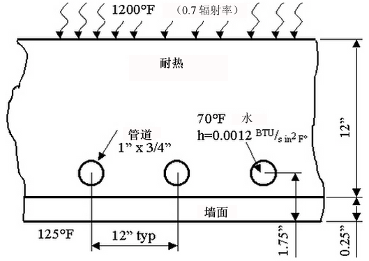

假设:加热炉中的耐火水冷壁处于下图所示的条件中。假设冷面温度保持为 125°F。
求解:每英尺管道的水所获得的热。
问题几何体

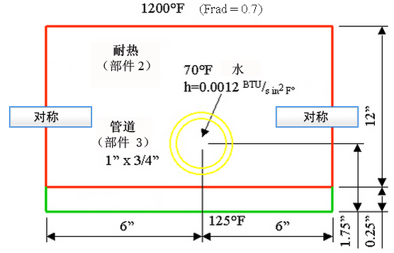

假定每个横截面均相同。鉴于对称关系,因此仅对单一管道的横截面建模,如下图所示。
