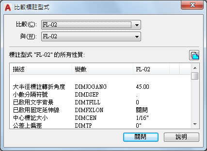

「比較標註型式」對話方塊
比較兩個標註型式的性質,或顯示一個型式的所有性質。
您可以將比較結果輸出到「剪貼簿」,然後再貼到其他應用程式。
選項清單
會顯示以下選項。
比較
指定要比較的第一個標註型式。
與
指定要比較的第二個標註型式。如果將第二個型式設為 <無>,或設為與第一個型式相同的型式,會顯示該標註型式的所有性質。
比較結果會自動顯示在下列標頭之下:
  • 標註型式性質的描述
  • 控制性質的系統變數
  • 每個標註型式各不相同的型式性質之系統變數值
結果
顯示標註型式的比較結果。如果您比較兩個不同的型式,則會顯示其不同的性質。如果將第二個型式設定為 <無> 或與第一個型式相同的型式,則會顯示該標註型式的所有性質。
「複製到剪貼簿」按鈕
將比較結果複製到剪貼簿。之後,您可以將結果貼到其他應用程式,例如文字處理器和電子表格。
