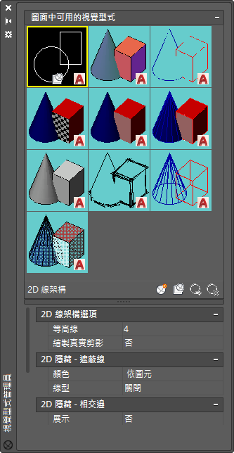

建立及修改視覺型式。
視覺型式管理員具有圖面中可用視覺型式的範例影像面板,及以下性質面板:
您在功能區上的「視覺型式」面板中所做的變更會建立一個暫時視覺型式 *目前的*,會將該視覺形式套用至目前的視埠。設定不會儲存為具名視覺型式。
會顯示以下選項。
顯示在圖面中可用的視覺型式範例影像。所選視覺型式的面、環境及邊設定會顯示在設定面板中。
範例影像上的圖示可表示視覺型式的狀態:
為經常使用的選項,提供按鈕存取方式。
新範例影像將置於面板末端並處於已選取的狀態。
將所選的視覺型式套用到目前視埠。
為所選視覺型式建立工具,並將其置於作用中的工具選項板上。
從圖面中移除視覺型式。無法移除預設視覺型式或使用中的視覺型式。
為工具條按鈕中的可用選項以及以下僅在快顯功能表中可用的其他選項,提供功能表存取方式。在面板中的範例影像上按一下右鍵,存取快顯功能表。
將所選的視覺型式套用到圖面中的所有視埠。
游標停留在範例影像上方時,在工具提示中顯示描述。
將視覺型式範例影像複製到剪貼簿。您可以將其貼至「工具選項板」視窗以建立視覺型式工具,或將其貼至「可用的視覺型式」面板以建立複本。
將視覺型式工具貼至面板並將該視覺型式加入圖面,或將視覺型式的複本貼至「可用的視覺型式」面板。
設定範例影像的大小。「完整」選項可使用一個影像填滿面板。
對於其中一個預設視覺型式,還原原始設定。
