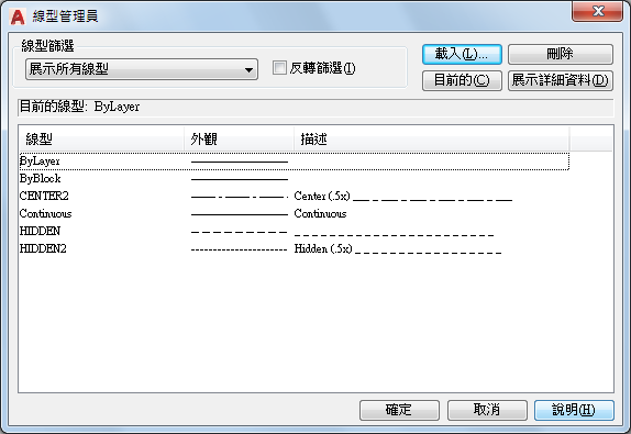

線型管理員
載入線型並設定目前的線型。
選項清單
會顯示以下選項。
線型篩選
決定要在線型清單中顯示的線型。您可以根據它們是否從屬於外部參考,或有其他物件在參考它們,來篩選線型。
反轉篩選
根據您所選條件的相反條件來顯示線型。符合反轉篩選條件的線型會出現在線型清單中。
載入
顯示「載入或重新載入線型」對話方塊,您可以在其中將選取自線型檔的線型載入至圖面並將其加入至線型清單。有兩種線型定義檔可供使用:acad.lin 用於英制單位,而 acadiso.lin 則適用於公制單位。(這些位於 AutoCAD LT 的檔案為 acadlt.lin 和 acadlt.lin。)
註: 由於調整比例,請不要在相同的圖面中混合英制和公制線型。
目前
將選取的線型設定為目前線型。將目前的線型設定為「依圖層」,表示物件採用指定給特定圖層的線型。將線型設定為「依圖塊」,表示物件採用 CONTINUOUS 線型,直至被分組到圖塊中。任何時候插入圖塊時,所有的物件都繼承圖塊的線型。系統變數 CELTYPE 用於儲存線型名稱。
刪除
從圖面中刪除選取的線型。您只能刪除未使用的線型。無法刪除「依圖層」、「依圖塊」和 CONTINUOUS 線型。
註: 如果您正在處理共用專案內的圖面,或含有標準圖層設定的圖面,刪除線型時,請特別小心。刪除的線型定義仍會儲存在線型定義 .lin 檔案中,且可以重新載入。
展示詳細資料或隱藏詳細資料
控制是否要顯示「線型管理員」的「詳細資料」區。
目前的線型
顯示目前線型名稱。
線型清單
根據在線型篩選中指定的選項顯示載入的線型。若要快速選取或清除所有的線型,請在線型清單中按一下滑鼠右鍵以顯示快顯功能表。
線型
顯示載入線型的名稱。若要更改線型的名稱,請選取它,按一下,然後輸入新名稱。無法更名「依圖層」、「依圖塊」、CONTINUOUS 以及外部參考從屬線型。
外觀
顯示選定線型的範例。
描述
顯示線型的描述,您可以在「詳細資料」區內編輯它。
詳細資料
提供對性質和其他設定的替用存取方式。
名稱
顯示選取的線型名稱,這個名稱可以編輯。
描述
顯示選定線型的描述,此描述可供編輯。
使用圖紙空間單位調整比例
將圖紙空間與模型空間中的線型比例調整為相同。當您使用多個視埠時,此選項非常有用。(PSLTSCALE 系統變數)
整體比例係數
顯示所有線型的整體比例係數。(LTSCALE 系統變數)
目前的物件比例
為新建立的物件設定線型比例。結果比例是整體比例係數乘以物件的比例係數。(CELTSCALE 系統變數)
ISO 筆寬
將線型比例設定為標準 ISO 值清單中的值。結果比例是整體比例係數乘以物件的比例係數。
